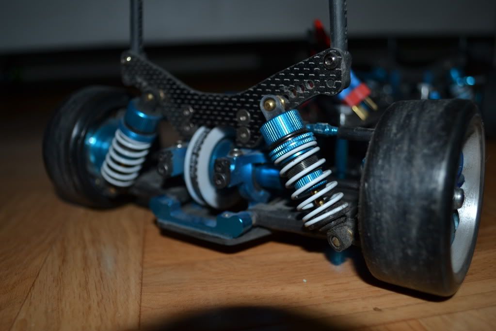

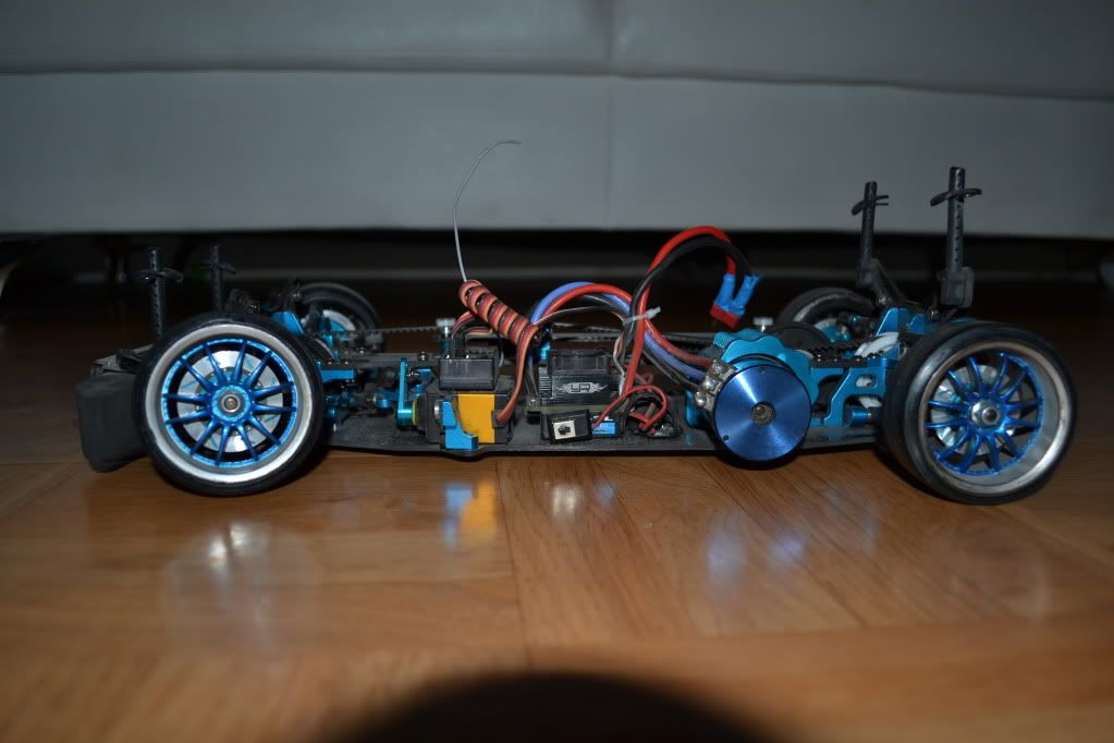

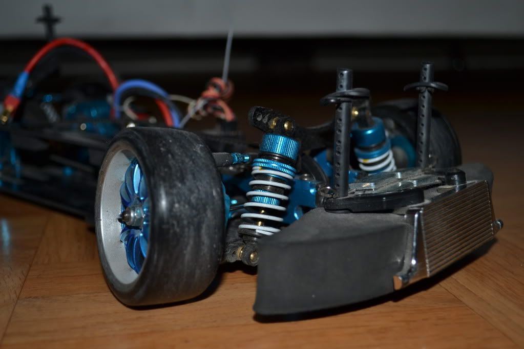

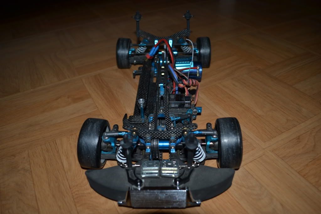

Bonsoir,
voici une petite presentation de mon chassis
A l'origine c'est une copie chinoise du trf416 que j'ai modifié à ma sauce :
- chassis exotek
- cardans avant Atomic a double articulation
- cardans arrière Tamiya en acier
- amortisseur TRF tamiya
- visserie titane tamiya
- roue libre avant du TRF417
- spool arriere du TRF416
- Mix de poulie de marque differentes pour countersteer  ( 3racing, tamiya, Atomic )
- motorisation ezrun 5.5T + contro 60A ( plus souple et beaucoup mieux que le combo castle je trouve )
- servo savox
voici quelques photos du chassis
